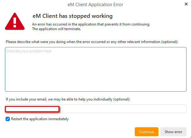

N'hésitez pas à nous contacter même si vous ne voyez que la fenêtre d'erreur. Utilisez le bouton“Afficher l'erreur” dans la fenêtre de crash et envoyez-le à l'adresse mentionnée ci-dessus sous forme de fichier texte. Vous pouvez également utiliser la fenêtre elle-même pour nous envoyer le rapport, si vous souhaitez simplement nous faire part du problème, mais que vous ne cherchez pas d'aide directe pour le résoudre.

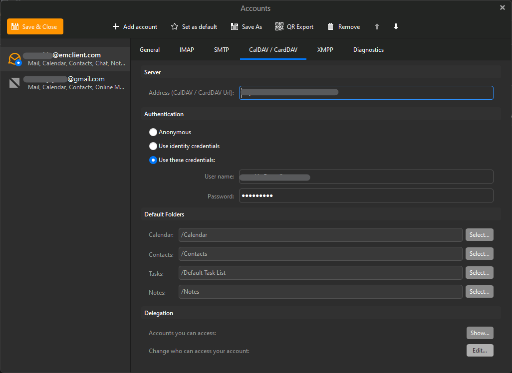

Voici ce que vous pouvez faire si le calendrier refuse de se synchroniser ou renvoie des erreurs de synchronisation :
Vérifiez que le fournisseur de services de calendrier n'a pas mis à jour l'URL du calendrier. Mettez à jour l'URL dans Menu > Comptes > *compte en question* > CalDAV (ou Exchange) et si nécessaire, supprimez et ajoutez à nouveau le compte. Les comptes qui n'ont pas de calendrier n'ont pas d'onglet CalDAV ou Exchange.
eM Client: Accounts Settings
Exemple de compte CalDAV dans eM Client

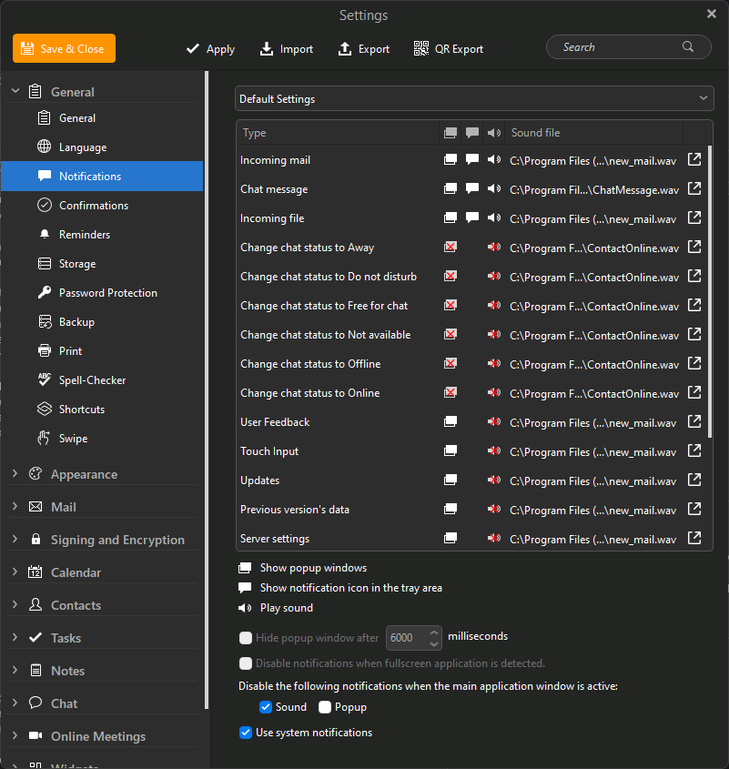

5. Les notifications dans le eM Client ne sont pas fiables
Les notifications sont essentielles si vous aimez faire plusieurs choses à la fois et suivre les nouveaux courriels, les événements à venir et les tâches. Sans notifications, certaines communications urgentes risquent de passer inaperçues et vous pourriez manquer un événement important.
Puisque nous parlons de notifications, il convient de mentionner que le comportement des rappels a été modifié dans eM Client 9.1. Les notifications de rappel des échéances passées peuvent être automatiquement mises en sourdine. Si vous êtes un utilisateur de longue date de eM Client, il vous faudra peut-être un peu de temps pour vous habituer à cette nouvelle fonctionnalité. Pour en savoir plus sur les nouveaux rappels, consultez notre blog.
S'il est possible que les paramètres aient été modifiés par le passé, il convient de les vérifier à nouveau dans Menu > Paramètres > Général > Notifications.
Deactivated pop-ups and sounds could result in missing important notifications. If the system notifications are enabled in eM Client, but disabled in Windows; no notifications will be displayed.
Notification settings in eM Client Paramètres de notification dans le eM Client
Vérifiez que les notifications sont activées pour le eM Client dans les paramètres de Windows. Si vous ne voyez toujours pas vos notifications, vérifiez si l'option Assistant de concentration est activée. Assistant de concentration permet de désactiver certaines notifications sur votre appareil. Lisez l'article de Microsoft pour en savoir plus sur le fonctionnement de Assistant de concentration.

Une base de données corrompue après un crash génère généralement un fichier journal afin que vous puissiez nous fournir des informations sur le problème que vous rencontrez. La fenêtre du rapport de crash vous demandera de décrire le problème. Indiquez votre adresse électronique pour le suivi et envoyez-nous le rapport avec le journal de la base de données.
Notre équipe analysera si la base de données peut être récupérée ou non et quelle est la cause de l'échec. Non seulement ces rapports vous aideront à résoudre le problème, mais ils nous aideront également à améliorer l'application pour l'ensemble des utilisateurs d'eM Client.

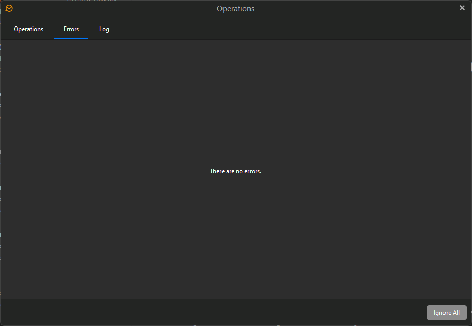

Pour accéder au journal des opérations, allez dans : Menu > Opérations > Journal, cliquez sur le bouton “Copier le journal” et collez le contenu dans le fichier texte pour que nous puissions l'examiner.

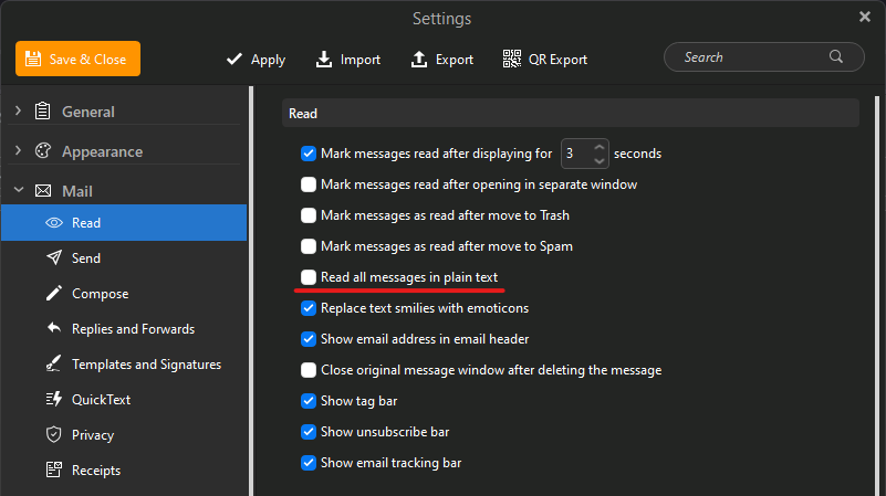

Si le formatage du courrier électronique semble interrompu dans eM Client, cela peut être dû aux paramètres, à un mauvais formatage - ou au fait que le message a été potentiellement corrompu pendant le téléchargement ou l'envoi.
Pour réduire la liste des coupables possibles, allez dans le webmail et regardez le message pour vous assurer qu'il s'affiche correctement. Si ce n'est pas le cas, eM Client l'a reçu dans un état corrompu et l'expéditeur doit vérifier à nouveau s'il y a des problèmes et renvoyer le message.
Si vos messages ne s'affichent pas correctement, il est temps de modifier vos paramètres. Vérifiez que vous n'avez pas activé les messages en texte clair dans Menu > Paramètres > Courrier > Lire. Essayez de désactiver cette option, cliquez sur Appliquer et vérifiez si le(s) message(s) s'affiche(nt) correctement dans le volet d'aperçu des messages d'eM Client.

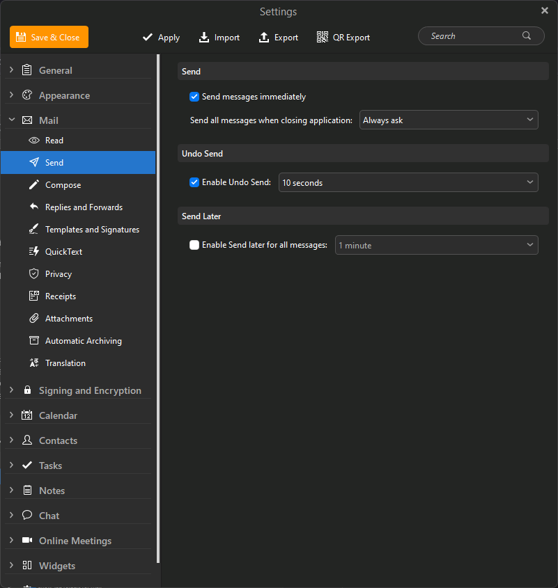

eM Client dispose d'une fonction appelée “Envoyer plus tard” , qui vous permet de retarder tous les messages sortants au cas où vous changeriez d'avis et décideriez d'annuler l'envoi ou d'apporter des modifications de dernière minute. Vous trouverez cette fonction dans Menu > Paramètres > Courrier > Envoyer.
S'il est activé, désactivez-le et vérifiez si les messages sont envoyés immédiatement. Vérifiez également les autres paramètres d'envoi, car ils peuvent influer sur la manière dont eM Client envoie les messages.

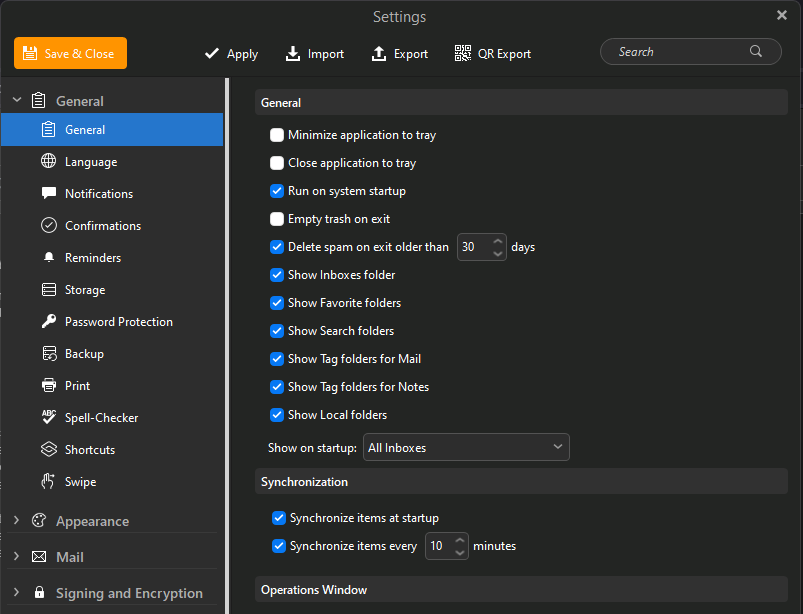

Un autre paramètre qui peut affecter l'envoi et la réception est l'intervalle de synchronisation et la synchronisation de démarrage. Essayez de le réduire. Si vous l'avez augmenté par le passé, assurez-vous que l'option "Synchroniser les éléments au démarrage" est activée. Redémarrez ensuite l'application pour voir les résultats.
Global Sync settings
Paramètres de synchronisation globale
Si votre internet est lent, même de petites tâches comme l'envoi et la réception d'un simple message électronique peuvent prendre beaucoup de temps. Lorsqu'il s'agit de problèmes liés à l'internet, il peut être difficile de trouver une solution par soi-même. Dans la mesure du possible, le redémarrage du routeur vaut la peine d'être tenté. Vous pouvez également utiliser une solution de contournement et connecter votre PC à un autre point d'accès, comme un hotspot mobile ou un autre réseau Wi-Fi.
